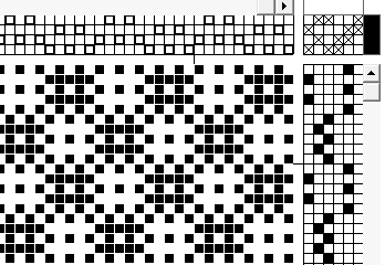

Hallo!
Habe auf meinem 4schäftigen Tischwebstuhl für ein Scheindrehermuster eine Probekette mit 60 Fäden wie folgt aufgezogen.. 1,3,1,3,1,2,4,2,4,2 und wieder von vorne. (gemeint sind die Schäfte). Dann habe ich wie im Buch "AmWebstuhl mit 4 Schäften" angegeben zu weben. Also Schaftaushub wie folgt: 2u3,1u3,2u3,1u3,2u3,1u4,2u4,1u4,2u4,1u4 und wieder von vorne. Und ich denke, das ist doch richtig?!
Wie entsteht denn nun aber die "lose" Struktur? Es sieht doch aus, als wenn sich die Fäden irgendwie zusammengruppieren würden...Kommt das noch? Hab erst 2mal den Schaftaushub wiederholt. Das Muster ist gut zu erkennen (40/10er Blatt und ein strukturiertes Garn in ca. Sockenwollstärke mit Viskosefaden drin)
Grübel...grübel.....Kann mir jemand helfen??
Schönen Abend und bis neulich !!!
Heike

liebe heike, wenn ich das richtig auf DB weave übertragen habe, webst du zu wenige Folgen bei den Trittfolgen.
Ich würde so weben..wie bild 1
du webst du bisher. bild 2
Mein tipp. benutze immer ein Webprogramm und übe damit Trittfolgen..theoretisch,
dann diese auf den ersten 20cm-40cm austesten..und dann siehst du was wie gut wird..
und die Musterprobe später abheften oder irgendwo nutzen..
liebe Webergrüße wiebke

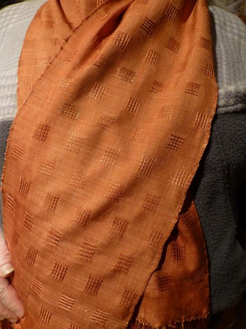

Ich habe deine oben angegebene Einzugs- und Trittfolge auch mal in mein Webprogramm eingegeben.
Demnach müsste der Einzug und auch die Trittfolge stimmen. Es könnte höchstens sein, dass es am Garn liegt. Ich habe Gerstenkorn auch schon mit Seide gewebt, so richtig zusamengeschoben haben sich die Gerstenkörner erst nach dem Abnehmen und Waschen des Schals.
Marled
