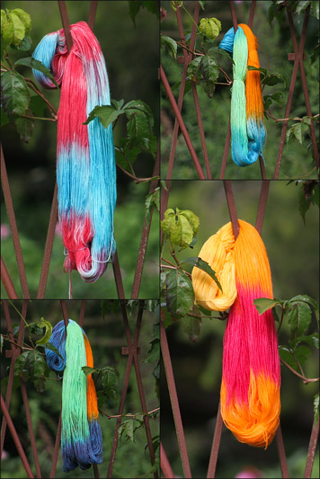

Juhuuuuuu endlich habe ich einen Färbetopf und mich heut gleich mal frisch ans Werk gemacht ![zufrieden :]](./images/smilies/pleased.gif)
schließlich hat sich meine Freundin ja grüne Elfenschuhe zum Geburtstag gewünscht und da kann ich natürlich keine Zeit mehr verschwenden
tja und wenn ich schonmal dabei bin, dacht ich mir....machste die anderen Tabletten auch gleich noch weg.
herausgekommen sind gut 200g grün und schätzungsweise 150g in rosa-lila-blau.
Das gelb hab ich mit etwas blau zu mehr grün vermischt und das restliche blau eben extra gefärbt. Übrig ist nur noch das doofe orange....was das in der Packung überhaupt zu suchen hat *gruml*
Das war meine zweite Färbung mit OE-Farben, aber die erste im Topf. Zuvor hatte ich das mal in der Mikrowelle gemacht...Ergebnis: die ganze Wohnung hat furchtbar gestunken, es ist viel zu viel Farbe nicht aufgesaugt worden und aus dem mitleidigen Orange ist ein Büschel Augenkrebs geworden...achja und die Wolle war stumpf (war aber auch vorher schon unangenehm anzufassen und lässt sich nun umso bescheidener verspinnen...)
ich werde in Zukunft wohl nur noch im Topf färben...dauert zwar länger, aber irgendwie macht es auch mehr Spaß und es stinkt immerhin nur unsere Waschküche (da ist nämlich nur ein Herd, aber keine Mikrowelle
hier nun auch die Bilder dazu:
Das Ausgangsmaterial ist Heidschnucke in hellgrau-grau, hier links daneben noch zu sehen. Und sie ist nicht zu stachelig für Schuhe...jedenfalls unversponnen noch nicht. Bin selbst etwas über die Weichheit verblüft![zufrieden :]](./images/smilies/pleased.gif)
Die Farbtöne liegen irgendwo zwischen diesen beiden Bildern...das kommt schon so hin.
Das grün tropft hier noch auf so einem Malergitter ab...das lag gerade rum und ist mal eben zweckentfremdet worden (die Idee find ich immer toller

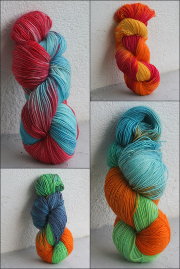

Re: Färben mit Ostereierfarben
vor ein paar jahren habe ich auch mal schon fast verstaubte ostereierfarbe-färben probiert.
weisses sockengarn gekauft und los gings...
hier die ergebnisse...mit superleuchtenden farben..
seit dem hab ich vieeeel ostereierfarbe gebunkert aber noch keine zeit gehabt. aber es wird bald wieder soweit sein, weil ich schon 3 knäul wolle gekauft habe...
Hut ab, Betty, gefallen mir alle sehr gut und sind schön in Szene gesetzt!
Sag mal, wie bekommst Du das Grün so schon hell Gras-farbig hin?! Bei kam immer "Spinat" raus, egal ob zwei gelbe Tabletten + 1 grüne oder umgekehrtes Verhältnis. Ich will aber so ein helles wie bei Dir! Oder sind die Bilder heller, als die Wolle eigentlich ist?
Hallo Fantasia,
ich verwende flüssige Farbe, vielleicht liegst daran, es ist wirklich so leuchtend hell. Ich habe damals die Wolle nicht "essiggebeizt" sondern sie aufgelegt, die Farben in Essigwasser angerührt und dann die Wolle mit Farbe bekleckert, das ganze in Frischhaltefolie gewickelt und 20 Minuten im Dampfkocheinsatz gedämpft. Und dann gespült. fertig
Die Farben sind nach, glaub es war vor 3 Jahren, noch immer leuchtend.
