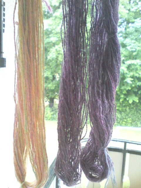

Ausgeglichenes Garn - heißt das soviel wie wenn ich nach dem Zwirnen ein U mit dem gezwirnten Stück mache, dann darf es sich nicht mehr eindrehen?
Die Mengen die ich bis jetzt spinne, sind noch sehr klein - und eine Waage habe ich zur Zeit nicht.
hier sind mal meine aktuellen Versuche, die auch schon - in meinen Augen - dem fast nahe kommen was ich erreichen will:
Ja, so ist es. Du merkst auch ob ein garn ausgeglichen ist oder nicht, wenn Du es einfach als Strang locker herabhängen läßt. verdreht er sich ist noch aktiver Drall drin, bleibt er gerade hängen ist er ausgewogen.
Noch eine Frage zum Entspannungsbad: bedeutet das wirklich, die Wolle für eine längere Zeit drin liegen zu lassen oder ist da mehr ein Durchspülen gemeint?
Das ist wieder so ne Philosophiefrage, das handhaben die Leute unterschiedlich. Ich lasse die Wolle meist 1/4 bis 1/2 Stunde im Wasser liegen.
Deine Garne sehen doch wirklich gut aus. Das bunte scheint auch recht ausgewogen zu sein, so wie der Strang hängt :gut:

Telefonhexe hat geschrieben:Ausgeglichenes Garn - heißt das soviel wie wenn ich nach dem Zwirnen ein U mit dem gezwirnten Stück mache, dann darf es sich nicht mehr eindrehen?
das ist der punkt, an dem die geister sich scheiden ;)
das garn ist in ordnung, wenn es stabil ist, und wenn es DIR gefällt.
meiner meinung nach ist balanciertes garn überbewertet und mir gefällt garn mit viel spinndrall/zwirndrall besser. wenn sich der strang nach dem trocknen ca. 1/2 bis 1x um sich selbst dreht, ist es genau gut.
die wolle braucht eine weile, um das wasser richtig aufzunehmen. so um die 20 minuten solltest du sie schon im wasser liegenlassen.
danach kannst du sie so sanft oder so brutal behandeln, wie du magst, evtl. sogar leicht anfilzen mit heiß-kalt-bädern und/oder kräftig auswringen, gegen den badewannenrand ausschlagen, um den drall noch etwas zu verteilen oder ähnliches.

^.^ ok - ich war ja heute auch bei Spinnkarpfen (danke nochmal für die netten zwei Stunden) und hab dort auch eine Menge Neues gelernt und gesehen. Ich werde auf jeden Fall mal ausprobieren, die Wolle über Nacht im warmen Wasser liegen zu lassen.
Und ich habe bei ihr eine Kopfspindel - ultraleicht - ausprobieren dürfen und warte nun sabbernd bis morgen mein kopfspindelsatz kommt - da ist auch so eine kleine leichte dabei - so komme ich meiner Vorstellung, selber mein eigenes Lacegarn herzustellen einen Schritt näher.
Das lila Garn werd ich noch mit dem bunten "strecken" sprich beim stricken dann zweifarbig verarbeiten - ich tippe mal drauf, dass das einen Schal gibt
Ich denke das ist alles auch eine Geduldsfrage *lol*
