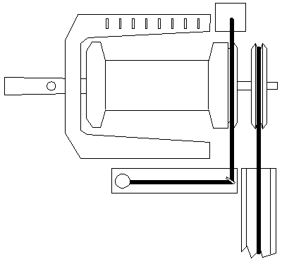

Spinning witch
Re: Ashford 1- oder 2fädig?
Beitrag von Spinning witch » 29.10.2007, 23:14
Der ABstand ist gleich
Aber beim Einfädigen läuft der Antriebriemen von der Spinnerin ausgesehen vorn in der Spule dann kommt erst die aufgewickelte Wolle vorbei (die Mother of all guckt also hinten raus) Wie bei diesem Rag hier
Und beim Zweifädigen ist vond er Spinnerin aus die Wolle auf der Spule und durch die hintere Rille geht der Antriebfaden. Da steht die mother of all also nach vorne.
Achte auf den bildern nochmal darauf
einfädig von Einzugsloch aus: Rille mit Antrieb Wolle Spule fertig
zweifädig vom Einzugsloch aus Wolle Rille mit Antrieb Spule fertig
Weiss überhaupt jemand was ich sagen will??
