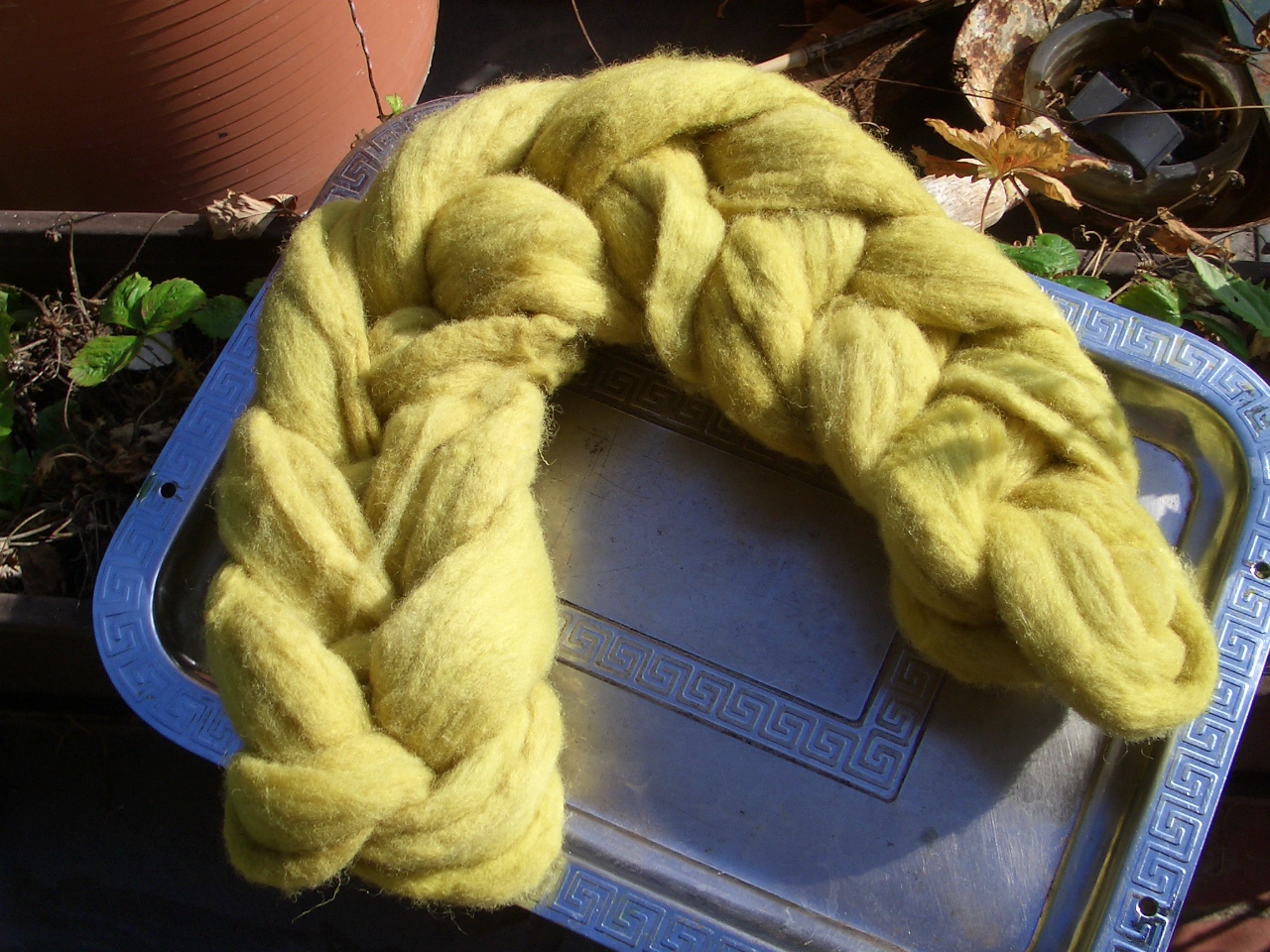

Jetzt konnte ich endlich meine Schilfblütenfäbung photographieren:
Sie ist Gelbgrün geworden und sie gefällt mir sehr gut!
Beste liebe Grüße

Venus von Willendorf hat geschrieben:Jetzt konnte ich endlich meine Schilfblütenfäbung photographieren. Sie ist Gelbgrün geworden und sie gefällt mir sehr gut!
Sieht doch gut aus! Bestimmt jetzt nicht mehr in der Sonne gewesen ;), denn hier kommt bei 8°C schon bald der Winter!

der Kammzug ist noch in den letzten Sonnentagen aus dem Glas gekommen. Aber das Trocknen (noch in der Sonne!) und dann das Auswaschen und wieder das Trocknen haben halt so seine Zeit gebraucht und auf etwas Sonne zum Photographieren mußte ich dann auch noch warten!
Schilfblüten habe ich in der Umgebung mehr als genug, muß nur mit dem Körben aufs Feld gehen.
