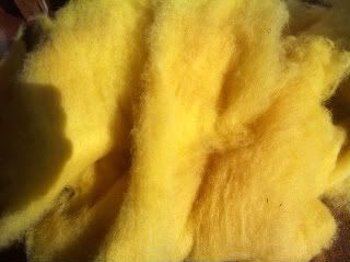

Zitronengelb? ist ja lustig. Mein Apfelbaum macht wunderschönes, warmes Sonnengelb. Ob da die Sorten solche Unterschiede machen?

Das kann sehr gut sein! Man kann Farben ja auch bewusst lenken mit dem Wasser, dem PH-Wert, dem Erntezeitpunkt und so vielem mehr. Hast Du Bilder? *neugier*
