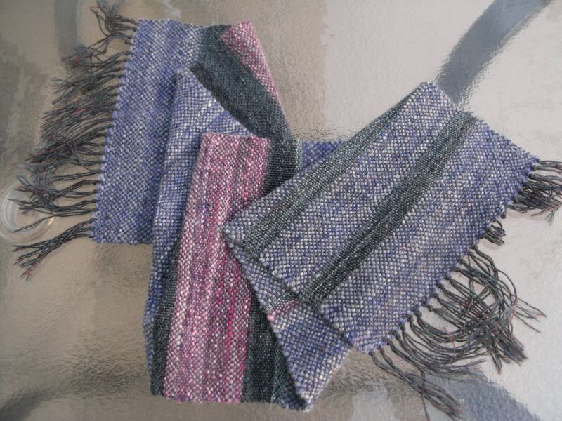

Beitrag von yasmin » 09.04.2009, 21:38
so, sie ist da, die susanna, und das erste übungsstück ist fertig:
:D

Na, das ging ja mal fix ... Das sieht aber richtig schön aus!!!

Na, das ging ja flott. Und? Hat es gleich auf Anhieb anständig geklappt mit dem Scheren und Aufbäumen?

geklappt hat es, ob es anständig ist, weiss ich nicht :)
die spannung der kette war im großen und ganzen ok (was nehme ich auch sockenwolle?! was unelastisches wäre doch viel einfacher gewesen :D), ich habe ca. 2,50m aufgezogen.
mein erstes teststück ist nicht zeigetauglich (50cm testen), das zweite ist der schal.
