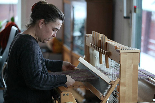

Guck mal, noch ein Bild von so einem Webstuhl in Aktion:
http://forums.ravelrycache.com/uploads/ ... medium.jpg
Man kann gut sehen, dass das Webblatt ohne weiteres seitlich aus der Lade rausstehen könnte, ohne die Funktion zu beeinträchtigen. Das sollte bei deiner Hängelade genauso sein.
Ich bin schon sehr gespannt auf deine ersten Werke!
