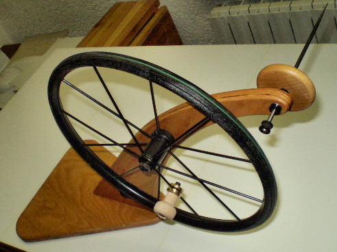

Ich vermute mal, daß es sich dabei eher um ein Spindelrad als um ein Flügelrad gehandelt haben wird, an dem sie sich gestochen hat.
Wenn man sich z.B. mal das hier ansieht (was nun natürlich ein sehr moderner Typus ist) http://www.wollwolff.de/admin/news_images/Mod11.jpg respektive http://www.wollwolff.de/admin/produkte_ ... odica4.jpg dann sieht man, daß die Spindel selber ziemlich spitz ist.

Heute gibt es für viele moderne Spinnräder sogenannte Quillen oder Quill-Spindeln (siehe Bild unten) und auch Spindelräder findet man durchaus noch.
Allerdings sind die Spitzen dieser nicht so extrem, daß man sich wirklich dran stechen kann. Bei der Ashford-Quille zumindest nicht und bei den Spindelrädern die ich bisher gesehen habe auch nicht. Man kann sich beim vorbeirennen dran verletzen weil sie hart dünn und vorstehend sind, aber richtig stechen eher nicht.

Wie frieda und Galvan schon schrieben sind die Unteren Spindelenden meist angespitzt gewesen damit die Spindel beim herunterfallen im Boden stecken bleibt und nicht zur Seite fällt wodurch das Garn schmutzig werden könnte.
Bei gelagerten Spindeln sorgt die Spitze dafür, daß weniger Fläche aufliegt und sich die Spindel so länger dreht (wie bei einem Kreisel)
Die obere Spitze dient bei Fallspindeln dazu den halben Schlag leichter runterschieben zu können, bei gelagerten (wie bei der Quille oder dem SPindelrad) dazu den Faden über die Spitze abgleiten zu lassen und dadurch zu verdrillen.
