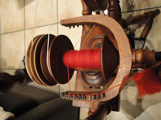

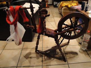

Bevor ich mein erstes Spinnrad bekam, wurde und eine alte Ziege geschenkt, besser meinen Großeltern, ich probierte sie aus, doch sie hatte keinen Einzug, also ließ ich meine Finger davon....
letzte Woche habe ich da noch mal geschaut und nach Reparaturen und säubern, welch mein Opa gemacht hat, habe ich sie heute ausprobiert und sie läuft gut, hat nur eine sehr kleine Spule, mal sehen was ich da drauf bekomme und nach probieren mit Eiderwolle klappte es auch mit Merino... :lol:
hier mal 2 Bilder:

Ein schönes altes Flachsrad hast du da. Deshalb hat es auch nur eine kleine Spule. Für alles Dünne reicht es wirklich aus. Ansonsten wird das weitere Verarbeiten zu unhandlich.

Schönes Spinnrad, wenn man hier 2 x 50g Wolle gespoonen hat, sind es 100 g verzwirnt. Das ist etwa auch die Verkaufsgröße, die Spulen sind also groß genug.

für mich sieht das nicht nach 50g Spulen aus, aber ich kann das auch nicht einschätzen.....
ein Flachsrad? woran sieht man das?

Die alten Flachsräder haben kleine Spulen, ein kleines Einzugsloch und sind mit ihrem zweifädigem Einzug sehr genau einzustellen. In Deutschland wurde sehr viel Flachs gesponnen, die meisten alten Räder sind eigentlich für Flachs gedacht. Es lassen sich auch andere feine Fasern gut darauf spinnen, allerdings können die meisten Räder nicht weich und fluffig.
Bei deinen Bildern kann ich es schwer erkennen: Richtig ist eine lange Antriebsschnur, die zweimal um das Schwungrad und je einmal über den Wirtel und die Spule gelegt wird. Dann hast du vor dem Spinnkopf in der Schnur ein Kreuz. Nur so lässt sich die Spannung mit dem Gewindestab links an der Seite richtig einstellen.
