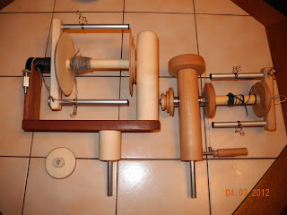

Reduzierstück mit Abweiser
Das ist eine Zusatzoption, die ich sehr nützlich finde. Wenn man Wraps macht, ist es vorteilhaft, wenn das Einzugsloch glatt mit der umgebenden Fläche abschließt, da sich ansonsten der frei laufende Faden um Röhrchen und Flügel wickeln kann. Das habe ich mal mit einem lauten Knall erlebt - sehr unschön. Jetzt habe ich ein Reduzierstück für den Einzug , das in eine Holzscheibe eingebettet ist und damit funktioniert das super.

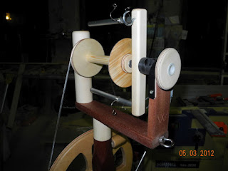

Hier seht ihr den Spinnkopf auf Anna - ich hatte ja befürchtet, dass das irgendwie unpassend aussehen würde, aber ich finde, dass es sehr harmonisch ist.
Hier einmal der Größenvergleich zum normalen Spinnkopf - außerdem liegt da der Abweiser. Ich würde gerade gerne noch ein Bild von dem größeren machen, aber mein Akku ist leer.
Auf dieser Abbildung sehr ihr noch ein nettes Extra - vorne am Flügel ist eine Öse, durch die man einen mitlaufenden Faden fädeln kann - sehr praktisch!

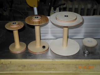

Hier einmal der Vergleich der drei Spulentypen - normal, jumbo und mega :)

die drei Spulen im Vergleich sehen ja witzig aus :)
Ist ja wahnsinn, was da auf die mega so drauf passt!

Die Räder vom Tom haben als Einzug einen Deltaflyer oder ein Röhrchen, die dann jeweils vorstehen. Wenn du einen Wrap machst, dann lässt du einen Faden völlig unkontrolliert mitlaufen. Der steht einfach auf dem Boden und wickelt sich um den Faden, wie er mag - leider wickelt er sich auch um das Röhrchen und den Deltafyler und wenn man das nicht merkt von da aus auch den Flügel. Wenn du jetzt um das Röhrchen eine Holzplatte hast, wie bei dem Abweiser, dann wird der Faden sozusagen immer zurückgehalten und kann sich nicht um das Röhrchen wickeln. Beim Lendrum beispielsweise steht gar nichts vor - ich mache gerne beim nächsten Wrappen mal Fotos - kann ich dann ja vielleicht für den Anleitungsteil machen.
