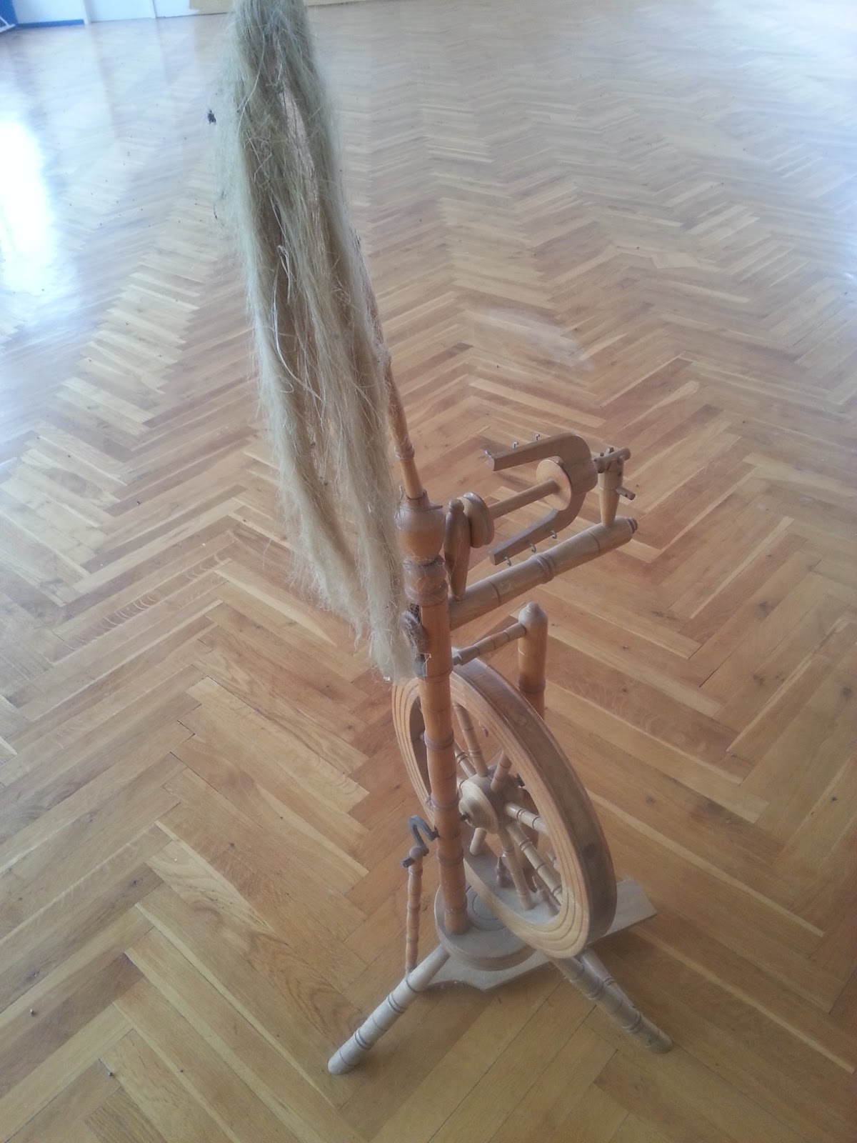

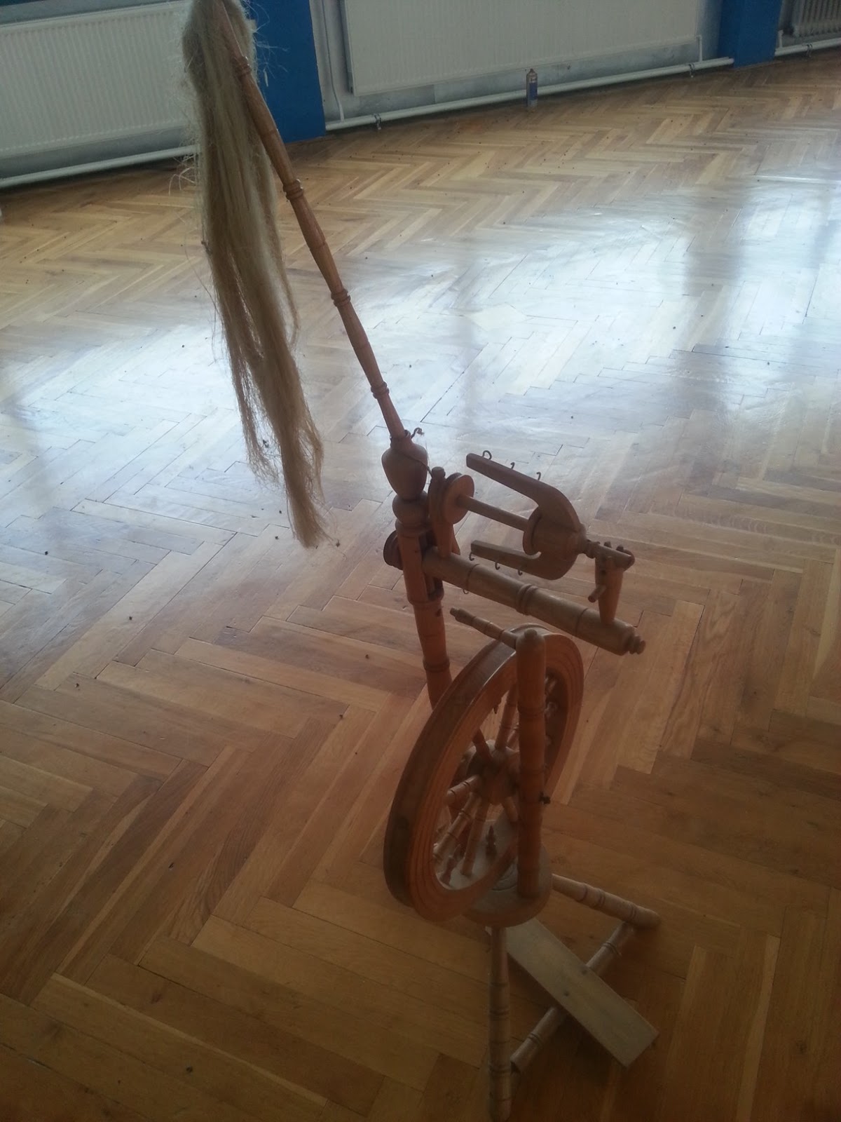

So,
ich habe nun die Bilder bekommen. SOO schlecht sieht das Spinnrad meiner Meinung nach gar nicht aus. Der Antriebsriemen fehlt wie schon oben geschrieben und über dem Rad ist die Steckverbindung lose. Das ganze wird doch gesteckt evtl. mit Holzleim geklebt und müßte zu reparieren sein, oder irre ich mich? Was für auswirkungen kann das haben?
Ich werd mir das ganze nun anschauen. Fällt jemand noch etwas auf oder ein?
Hier mal die Bilder:
Kann mir vielleicht jetzt jemand eher sagen was es für ein Modell sein könnte oder wo ich evtl. so einen Antriebsriemen bekommen könnte oder wie es mit den Spulen aussieht?
Viele Grüße,
Mel
Wie ihr sicherlich an meinen Fragen merkt... ich hab absolut keine Ahnung und muß alles wissen. Entschuldigt bitte.

ich vermute, dass es sich um eins der vielen auf dem Markt kursierenden preiswerten Dekoräder handelt. Wohl sind sie schön, nur oft genug nicht zum Spinnen eingefahren. Manchmal fehlen sogar wichtige Einrichtungen, Spinnmaul,Bremse usw..

Eine Rennmaschine wird das Spinnrad bestimmt nicht werden, aber als Ackergaul taugt sie bestimmt.
Nicht sehr schnell, aber zuverlässig.
Das Rad ist einfädig. Da läßt sich gut eine PU-Kunststoff-Antriebsschnur, wie auch an modernen Spinnrädern, verwenden. Die kann man bei Tom Walter kaufen.
Ich sehe hier das Einzugsloch schlecht. Der Durchmesser bestimmt den max. Spinnfadendurchmesser. Beim Zwirnen muss er doppelt so groß sein.
Der Einzug ist aber aus Holz. Es läßt sich auch noch aufbohren.

Das ist ein flügelgebremstes Rad und der Riemen für die Bremse fehlt auch, lässt sich aber leicht nachrüsten. Sieh mal links in der Spalte unter Beschreibungen bei den Spinnradtypen nach, da ist das Prinzip erklärt. Falls du die Spalte nicht siehst, einfach oben auf das Petzi-Logo klicken.
Ich würde auch noch zusätzliche Haken in den Flügel schrauben, dann lässt sich die Spule gleichmäßiger füllen.
Am wichtigsten ist aber, ob es überhaupt ein Einzugsloch (vorne in der Flügelachse) gibt. Bei Dekorädern fehlt das manchmal und dann kannst du das Spinnen damit vergessen.

ich bin mir nicht sicher, aber ich vermisse einen Wirtel bei dem Spinnrad.
Sieht man das nicht gut auf den Bilder oder ist er wirklich nicht da?
Ohne Wirtel wäre es doch nur ein Deko Rad!

Das Schwungrad treibt die Spule an, der Flügel ist gebremst. Es ist kein Wirtel erforderlich und vorhanden.

genau genommen ist es einfädig mit Flügelbremse. Die meisten modernen Räder sind einfädig mit Spulenbremse und brauchen dann auch einen Wirtel am Flügel

Die Bremse ist in der vorderen Halterung des Flügels.
Der Bremsstift / Bremshebel ist darunter ( Drehbar ). Das Bremsseil fehlt aber. Meist ist ein Loch im Holm vorhanden, dann wird es über den Bremsbereich des Flügels geführt und durch das Loch im Bremsstift und dann dort befestigt.

Extra Spulen für das Teil müsstest du nachmachen lassen - die kosten dann vermutlich - hoffentlich - mehr als das ganze Spinnrad. Hoffentlich, weil ich für dieses Rad nicht viel Geld hinlegen würde - 30 Euro vielleicht? Denn praktisch jedes heute neu verkaufte Rad, auch einfachste Modelle, bieten mehr Möglichkeiten. Mit dem hier bist du auf eine einzige Übersetzung festgelegt, die nicht besonders hoch ist. Dazu dürftest du einen ziemlich starken Einzug haben, weil der Flügel aerodynamisch ungünstig ist (was andererseits bedeutet, dass du dir den Bremsriemen vielleicht sparen kannst). Andererseits scheint die Spule aber nicht so schön gross zu sein wie bei Henkys und Louet S10 (und Co.) - also nichts für wirklich fette Garne.

Auch wenn es vlt. komisch klingt. Nur mal um zu probieren ob das spinnen was wäre ist das Rad ungeeignet. Da hast du sicherlich kein Erfolgerlebnis und nur Frust. Auch wenn du es zum spinnen bingen solltest das Rad.
Ich hab mir damals kein gebrauchtes gekauft. Ich wußte ja nicht ob ich einfach so spinnen kann. Bei einem alten Rad was irgendwo auf dem Dachboden stand ist das mit dem funktionieren heikel und ohne etwas Erfahrung sowieso. Schau doch mal beim Wollschaf die leihen auch erst mal Räder aus. Wenn dir das dann liegt hst du eines was richtig gut geht. Mein einziges altes Rad (eine alte Schwedin) hätte ich nie zum Laufen gebracht am Anfang und gar nicht so richtig gewußt wie das Rad funktionieren sollte.
Vlt.läuft dir eines mal über den Weg von einer aktiven Spinnerin. Da wüsstest du das es gut geht. Solche Dachbodenfunde sind meiner Meinung nach total ungeeignet für Anfänger.
