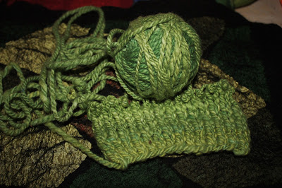

Aber das verzwirnte Garn ist mir irgendwie zu "kompakt" wenn ich es probeverstricke.
Vor allem das Grüne.

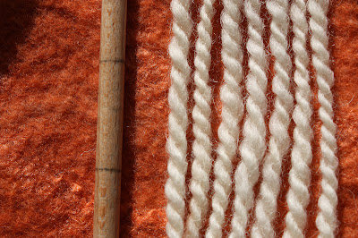

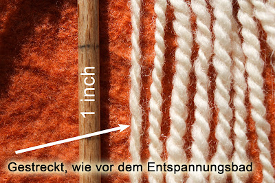

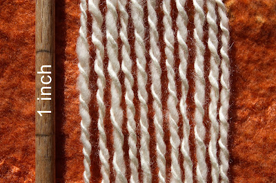

Jetzt schau ich mir Beispiele hier im Forum an, und sehe einige Garne, die sehr wenige Twists per Inch haben,
also einen steilen Winkel der Drehungen. Ich nehme an,diese Garne sind dann auch weicher, fliessender beim Verstricken. So hätte ich es gerne.
Also habe ich angefangen, kleine Probe-, bzw Musterportionen zu spinnen.
Teils mit so wenig Drall, dass mir bei beinahe keinem Einzug die Fasern beinahe aus dem Auszugsdreieck flutschen.
Bild Bild
Merino/Seide; 50/50
Merino 16 mic
Single No 1 Tussahseide, Single No 2 Merino
Trotzdem ist der Winkel nach dem Entspannungsbad nicht mehr so steil. Klar, die Wollfasern fluffen natürlich auf.
(Das Garn in sich ist ausgeglichen, es hängt ohne sich zu verdrehen.)
Dann hab ich mal Wolle / Seidemischungen ausprobiert, da ja die Seide nicht flufft, und ich diese Faser auf meiner Haut liebe.
Der fertig gemischte Kammzug (Merino/Seide; 50/50) flufft nach dem Bad genauso... ??

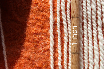

Hier mal ein Bild, wie so ein Single bei mir auf vor dem Einzugsloch ausschaut. Ich denke da ist nicht viel Überdrall, oder?

Nein, das ist nicht zu viel Drall. Aber die Fasern sind stark gekräuselt. Mit Alpaka oder purer Seide würdest du ein anderes Ergebnis bekommen.
Es gehört viel Erfahrung dazu, ein bestimmtes Garn aus einer bestimmten Faser zu spinnen. Einfacher ist es, das zu spinnen, was die Faser vorgibt. Vielleicht willst du einfach zu viel auf einmal.

Es ist nach meiner Erfahrung typisch für Merino, dass sie so aufflufft. Hat, wie Tulipan schon erklärte, mit der Kräuselung des Haars zu tun. Deswegen ist die Wolle ja auch so schön warm, da sie mit ihrer Kräuselung die Luftkammern schafft. ;)
Deine Strickprobe dünkt mich relativ stramm gestrickt, vielleicht eine Nadelstärke höher wählen? Dann hat die Wolle auch Platz um sich zu verteilen, was das Strickwerk auch weniger bollig werden lässt.

Das grüne Knäuel schaut mir auf dem Foto so aus, als könnte die Wolle eine ganz schöne Weste oder einen Pullover oder so geben. Wenns dafür nicht reicht, vielleicht ein Stirnband und Handschuhe oder Stulpen? Oder eine Mütze?
