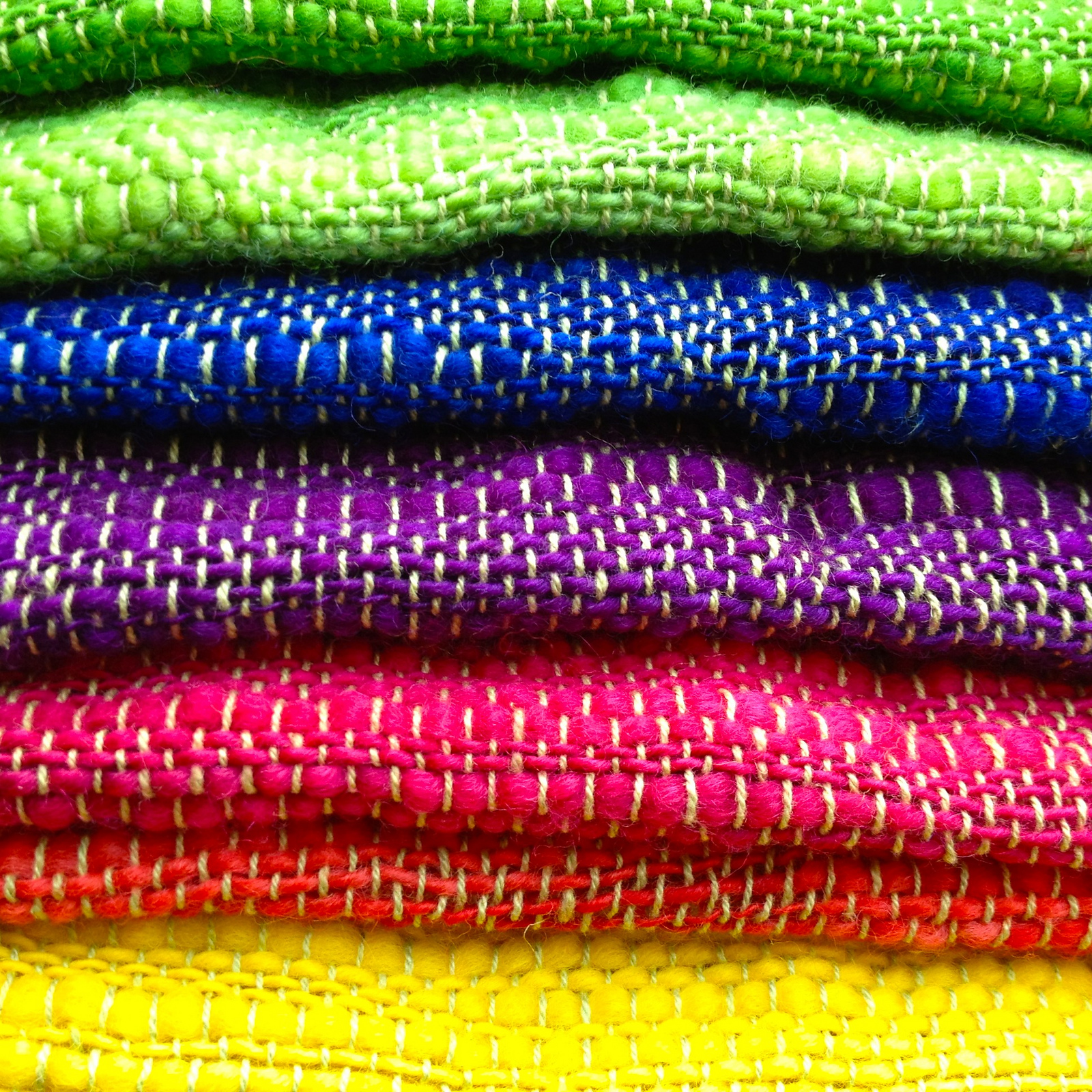

Ich hab auch schon mit singles gewoben... ich mag vor allem wenn es dick-dünn-singles sind...
http://images4.ravelry.com/uploads/XSca ... /yarma.jpg
ein bißchen anfilzen trägt sicher zur Stabilität bei, das ist eigentlich nicht so aufwändig.... einfach beim Entspannungsbad 2-3 mal zwischen heiß und kalt wechseln und ein bißchen "grob" sein... das hat bei mir bisher super funktioniert..... wobei ich das dick dünn garn in dem Foto auch direkt verwebt habe... es war allerdings etwas kringelig an den dünnen Stellen... das Webstück selber verzieht sich aber nicht...
