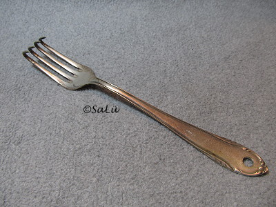

Ich kann Dir alte Silbergabeln empfehlen ... die mit den ganz langen Forken ... vorne vorsichtig umbiegen, in den Stiel ein Loch groß genug, dass man Tönnchen einhängen kann ... dann mußt Du nicht mehr so viel 'zwischen den Betten wühlen'
Finde grad kein Foto ... ich guck mal, dass ich später noch eins mache fürs bessere Verständnis ...
Und sonst: Kontrolle ist angesagt ... besonders bei der Ferse. Jede Reihe kontrollieren, das auch wirklich alle Nadeln ordentlich gestrickt haben. Wenn nicht, händisch nachholen ... dann klappt es ohne Laufmaschen.

Foto nachschieb:
