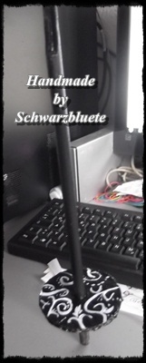

Da meine Handspindel vom Starterset ziemlich schwer ist,
hatte ich mich nach einigen lesen von diversen Forenbeiträgen und Homepageseiten, dazu entschlossen eine Handspindel selber zu bauen.
Rundstab zu bekommen, war kein Problem.
Aber die Holzrädchen gibt es bei uns nicht, oder ich bin einfach nur blind. :fear:
Doch der Geistesblitz lies nicht lange auf sich warten, und ich schnippelte zwei gleich große Kreise aus,
klebe diese zusammen und vereinte das ganze mit dem Rundstab.
Heute hab ich alles angemalt.
So sieht se aus:
Und wiegt genau 20 g.
Nun hoffe ich das am Montag das Spinnfutter eintrudelt und diese antesten kann.

Wunderschöne Spindel! Und woraus hast du die Kreise geschnippelt?
Re: Schwarzbluete Handspindel
Verfasst: 09.08.2012, 22:09
von Schwarzbluete
die sind aus wellpappe... :-D
aber ich hab gerade gemerkt, man muss sehr aufpassen,
da ich noch mit der "Park and Draft" Technik spinne, muss ich aufpassen das ich sie nicht zu doll zwischen die Beine klemme.
Verfasst: 12.08.2012, 16:28
von Corali
Ah, danke! Hihi, aber du kannst sie bei Bedarf schnell erneuern :))
Verfasst: 13.08.2012, 06:51
von Schwarzbluete
Jepp, aber die kreise sind ja nicht kaputt, die haben sich nur ein bissel gelöst.
Muss ich einfach nochmal festkleben wenn denn dann die Wolle runter ist^^.
Klemm die jetzt einfach net mehr mit dem Wirtel sondern, mit der spitze zwischen die beine.
Und wenn der Faden lang genug ist, steht se aufn boden.
Und dann kann ich parken und draften^^ wie meine Arme reichen.
Jetzt wo mehr Gewicht drauf ist, dreht sie sich auch besser.
Vielleicht klebe ich dann noch mal ein paar cent münzen von unten drauf oder so. mal schauen.

Am Montag den 13.08.2012 hab ich mir noch eine Kopfspindel gebastelt.
Wirtel, Rundstab waren ja schon fertig.
Denn den Wirtel, hatte ich schon für meine erste Spindel aus Fimo Air gemacht (deswegen ist sie ein bissel wellig), nur hatte ich dann nen Blackout wegen dem Festmachen.
Haken hab ich aus einer großen Büroklammer gebogen, und alles mit Panzertape ordentlich befestigt.
Und das ganze dann mit Acrylfarbe bepinselt.
Die gute wiegt wieder etwas mehr, nämlich 54 g.

Die ist mir glatt durch die Lappen gegangen. Hast du aber schicke Wellpappe! :) Was die Haltbarkeit betrifft: Möglicherweise hast du schon mal so Miniwerbe-CDs bekommen? Da könnte man solche Pappe auch draufkleben oder schöne Tapete/Geschenkpapier.

Schwarzbluete hat geschrieben:Da meine Handspindel vom Starterset ziemlich schwer ist,
Wirklich schöne Spindeln, aber ....
... aber drehen sie auch gut???
- Ich sehe einen dicken Stab. Da entdecke ich gleich viel Gewicht und das Gewicht ist noch in der Mitte, also reines Gewicht und kein Drehmoment.
Weiter hat der dicke Stab, ich nehme mal an 1 cm Duchmesser, einen Umfang von 3,14 cm. Den Stab einmal zwischen Daumen und Zeigefinger gedreht, schaffe ich vielleicht eine Umdrehung. Bei einer Stablänge von 30 cm hat der Stab allein dann bereits 16 g Gewicht
Gleiche Stablänge bei 5 mm Duchmesser hat ein Gewicht von gut 4 g, 6 mm Duchmesser ca. 6 g. und noch ein weitere Vorteil, der Umfang des 5 mm-Stabes beträgt 1,6 cm, bei einmal drehen zwischen Daumen und Zeigefingerdreht er sich beim Start bereits 2 Umdrehungen, also doppelt so schnell
Fazit: Möglichst dünnen, leichten Stab, da gehört das Gewicht nicht hin.
- Ein Wirtel aus Pappe, sehr leicht, Gewicht gleichmäßig verteilt. Eigentlich soll der Wirtel als Schwunggewicht dienen, aber wenn kein Gewicht da ist, kann er auch kein Schwung halten.
Das Gewicht des Wirtels sollte so weit wie möglich außen sein. Wenn der Wirtel aus Pappe ist, dann eine Lage an den Stab ankleben und außen 2 -4 schmale Ringe aufkleben, dann rutscht so viel Gewicht, wie möglich nach außen.
Die Idee mit dem Aufkleben von kleinen Münzen ist dabei sehr gut, aber alle gleichmäßig außen an den Rand kleben. Da dreht sich die Spindel viel besser.
Das Prinzip wird auch bei den Golding-Spindeln gemacht. Außen ist ein Messingring. Messing ist etwa 7x so schwer wie Wasser , Holz 0,7 x so schwer (Holzartabhänig).
Das Gewicht ist außen, daher drehen die Spindeln auch so super.
Fazit: Der Wirbel sollte möglicht groß sein, dabei aber so viel Masse wie möglich außen haben (wie bei einem Fahrradrad, Nabe, leichte Speichen, schwere Felge mit Bereifung - dreht lange)
So, jetzt nicht gleich alle Hauen, ich weiß, dass es auch andere Bauarten gibt. Ganz dünne Fäden lassen sich auch mit einem Stock spinnen. Hier ist nur das Grundprinzip des Spindelaufbaus erklärt. Und nicht jede Spindel ist für alle Fadenstärken optimal geeignet. :O

ok, danke jetzt bin ich schlauer.
CD als Wirtel wollte ich ja erst, aber ich hatte keine richtige Ahnung wie ich die festbekommen sollte.
Verfasst: 22.09.2012, 17:16
von Fiall
Ich hab aus dem Elektrofachhandel so Dinger, die sich glaub ich Gumminubsen nennen. Mit CD hab ich zwar noch nicht gearbeitet, aber meine Steinwirtel halten damit. Hab die damals beim Conrad gekauft, kann sie mit dem komischen Namen aber grade absolut nicht finden. Waren halt Gummistöpsel mit Öffnung, die außen rum mittig ne Rille haben, wo man den Wirtel einklinken konnte.
Alternativ täte es aber sicher auch ein Gummi, den man unter dem Wirtel um den Stab wickelt.
