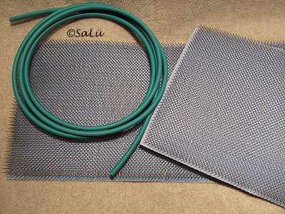

Belag und Antriebsschnur hatte ich bei Walther bestellt ... nett in blau und grüüüün :D

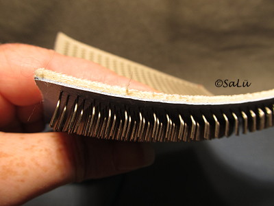

Wundere mich nur: Wie stabil ist denn der Belag? Wenn ich die Lücken in der Trommel sehe, hätte ich Angst, genau an diesen Stellen versehentlich beim Abnehmen durch den Belag zu stechen.
Re: Hausholzwurms Kardiertier - Baubericht
Beitrag von SaLue » 15.07.2011, 12:24
:lol:
Also erstens ist der Belag seeehr stabil und zweitens müßte man schon in einem extremen Winkel das Kardiergut runternehmen, um wirklich genau in so eine Lücke reinstechen zu können. Nö, das paßt schon :))
Belag und PUR-Schnur
Ganz schön dick :)
Die Trommel ist jetzt schon erstaunlich stabil, obwohl bisher nur zusammengesteckt. Später wird überall noch ein Tröpfchen Leim angebracht ...

Ui, der ist ja wirklich fett. Danke fürs Zeigen. :) Die Trommel ist aber sooo schick, dass es fast schon schade ist, die unterm Belag zu verstecken. ;-)
Beitrag von SaLue » 15.07.2011, 12:35
Naja, eine gewisse Dicke sollte der schon haben, sonst würde man ja die Nadeln rauszerren ... beim Kardieren oder eben beim Abnehmen. Ich denke mal, das Zeug hält schon was aus :))
