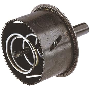

Lochsäge ist angekommen (auch bei Wolfscraft ist der Bohrer ein bisschen zu gross - aber man kann ihn austauschen) und ich krieg' tatsächlich brauchbare Spindeln damit. Nur eine Frage: Gibt's einen Trick, wie man die Holzscheibe aus der Säge rauskriegt (oder gar nicht erst einklemmt), ohne jedes Mal den Bohrer mit rauszunehmen (das ist die schnellste und schonendste - fürs Holz - Lösung, die ich gefunden habe)?

Puh, wenn ich mir meine Lochsägen so ansehe, wüßte nicht wie. Die meisten verwenden die Teile wohl eher, um Löcher zu hinterlassen und nicht schöne, runde Scheiben auszuschneiden, denen ist es dann egal, wenn sie die Scheibe einfach irgendwie mit dem Schraubenzieher raus hebeln und dabei kaputt machen.
Die hier hat eine Feder im Kern als automatischen Auswurf... läßt sich sowas improvisieren, ohne daß es zur Gefahr für Leib und Leben wird?

Beitrag von Klara » 25.06.2018, 11:32
Improvisieren glaube ich nicht, aber ich hätte vielleicht so eine kaufen sollen (wenn's die in den gewünschten Massen gibt). Aber gut, schraube ich halt den Bohrer jedes Mal raus - ist immer noch schneller, als die 7 Schnitte für eine meiner Achteckspindeln...

Beitrag von Asherra » 25.06.2018, 14:05
Also genau dieser Bohrkopf (Wolfcraft) hat sehr schlechte Wertungen, entweder die Feder fliegt gleich raus, oder das ganze Ding zerlegt sich in Einzelteile. Vielleicht gibt's sowas ja auch in groß und gut, aber die sind schon in klein und schlecht schweineteuer.
